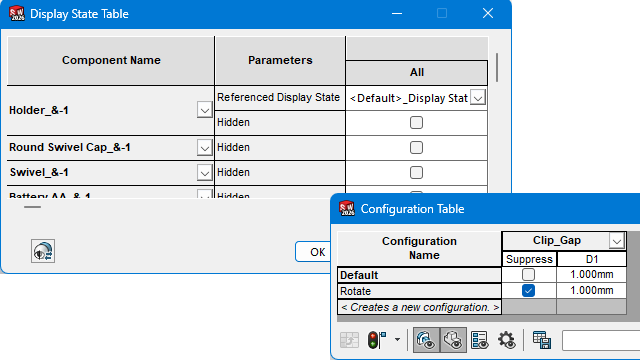

열 너비 |
열 너비가 최적화되고 감소합니다. 긴 텍스트는 래핑됩니다. |
테이블 표시 |
테이블 깜박임이 제거됩니다. |
파라미터 열 |
파라미터 열의 크기를 조정할 수 있습니다. |
크기 조정 |
표시 상태 열의 크기를 조정하면 스틱 크기가 조정됩니다. |
확인란 |
확인란을 선택하고 지우는 반응이 개선되었습니다. |
최소 전체 크기 |
테이블과 열에는 모든 콘텐츠를 표시하는 최소 크기가 있습니다. |
행 관리 |
참조 표시 상태 행을 드롭다운 목록에서 선택하여 추가하거나 제거할 수 있습니다. |
