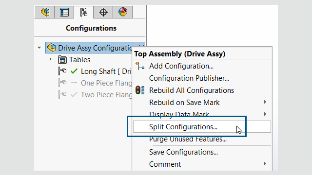

설정을 개별 파일로 분할하는 방법:
  1. 설정이 여러 개인 파트나 어셈블리를 엽니다.
  2. ConfigurationManager 에서 트리 상단의 파일 이름이나 트리의 설정을 마우스 오른쪽 버튼으로 클릭하여 설정 분할을 선택합니다.
    새 파일로 설정 분할 대화 상자가 열립니다.
  3. 다음 옵션을 지정할 수 있습니다.

  4. 저장을 클릭합니다.
    모든 설정은 원본 파일과 같은 위치에 있는 별도의 파일로 분할됩니다. 파일 이름은 <original file name>.<configuration name>.SLDPRT 또는 SLDASM입니다. 예를 들어 이름이 LongHandle인 설정 분할이 있는 BasePart.SLDPRT라는 이름의 파트인 경우 설정 분할 이름은 BasePart.LongHandle.SLDPRT입니다.
