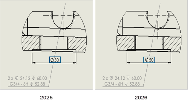

치수 문자 주변 치수선에 분리 추가
치수 문자가 겹치지 않도록 치수선에 분리를 추가할 수 있습니다.
치수 문자 주변 치수선에 분리를 추가하는 방법:
  1. 치수 문자와 겹치는 치수선을 마우스 오른쪽 버튼으로 클릭하고 치수 분리 추가를 클릭합니다.
  2. 선택 사항: 치수 분리를 추가하면 마우스 오른쪽 버튼으로 클릭하고 다음을 선택할 수 있습니다.
    • 치수 분리 제거 기존 치수 분리를 제거합니다.
    • 치수 분리 업데이트 기존 치수 분리를 수정합니다.
