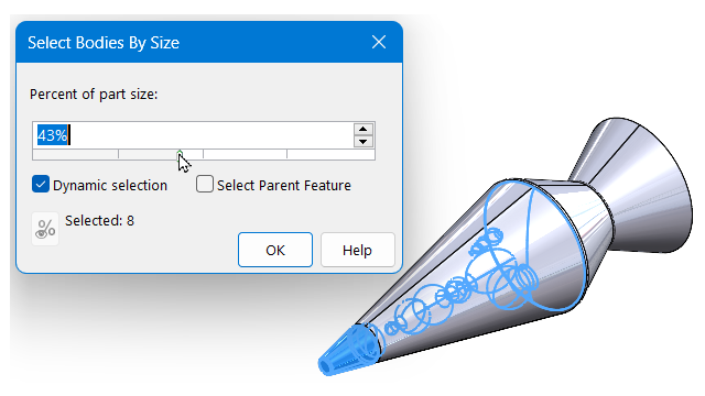

크기별 바디 선택
선택하려는 파트 크기의 백분율을 지정합니다. 다음 옵션을 지정합니다.
  • 동적 선택 파트 크기의 비율을 변경할 때 선택 항목의 동적 미리보기를 표시합니다.
  • 상위 피처 선택. FeatureManager® 디자인 트리에서 상위 피처를 선택합니다. 이렇게 하면 바디를 구성하는 개별 피처가 선택됩니다. 이 옵션을 선택하지 않으면 소프트웨어가 바디 자체만 선택합니다. 선택 항목에 따라 요소 삭제, 숨기기 또는 기능 억제 등의 필요한 작업을 진행할 수 있습니다.
