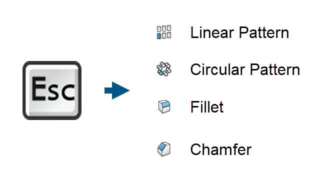

Esc 키를 사용하여 파트 프로세스 종료
시간이 오래 소요되는 파트 프로세스를 즉시 종료하려면 Esc 키를 눌러 진행 중인 도구를 취소하고 모델을 이전 상태로 되돌립니다. 선형 패턴, 원형 패턴, 필렛모따기 도구에 적용됩니다.
장점: 완료하는 데 시간이 오래 걸리거나 실수로 시작한 프로세스를 종료할 수 있습니다.
미리보기 또는 주요 작업 중 상태 표시줄 메시지를 통해 이 기능을 사용할 수 있다고 알려 줍니다. <ESC> 키를 눌러 미리보기를 취소하거나 <ESC> 키를 눌러 <선형 패턴/원형 패턴/필렛/모따기> 명령을 취소합니다.
이러한 도구 사용 중에 Esc 키를 눌러 설명된 프로세스를 종료합니다.
도구 종료할 수 있는 PropertyManager 작업
선형 패턴원형 패턴
  • 을(를) 클릭하여 도구 실행을 시작합니다.
  • 피처 또는 면을 선택합니다.
  • 방향 1 또는 방향 2 하위 옵션을 지정합니다.
  • 미리 보기 유형을 지정합니다.
  • 인스턴스 건너뛰기를 선택합니다.
  • 변경할 인스턴스를 선택합니다.
필렛모따기
  • 필렛할 항목 또는 모따기할 항목을 선택합니다.
  • 미리 보기 유형을 지정합니다.
