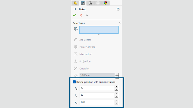

XYZ 값을 지정하여 참조점을 만들려면 다음을 수행합니다.
  1. 파트나 어셈블리 파일에서 삽입 > 참조 형상 > 포인트를 클릭합니다.
  2. PropertyManager에서 숫자 값으로 위치 정의를 선택합니다.
    선택 아래의 옵션은 사용할 수 없게 됩니다.
  3. X 좌표 , Y 좌표 , Z 좌표 값을 지정하여 원점(0,0,0)에 상대적인 참조점 위치를 정의합니다.
  4. 를 클릭합니다.
