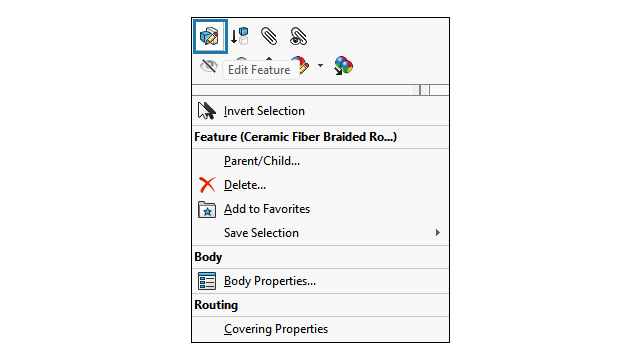

파이프 라우팅의 피복 요소를 직접 FeatureManager 디자인 트리에서 편집할 수 있습니다.
장점: 이 피처를 사용하면 클릭 수를 최소화하여 설계 프로세스가 간소화되므로 시간과 노력이 절감됩니다.
피복 요소를 편집하려면 다음을 수행합니다.
- FeatureManager 디자인 트리에서 피복 요소를 마우스 오른쪽 버튼으로 클릭합니다.
- 피처 편집
을 선택합니다.
- 피복 PropertyManager의 피복 레이어 섹션에서 필요한 파라미터를 정의합니다.
- 적용을 클릭합니다.
