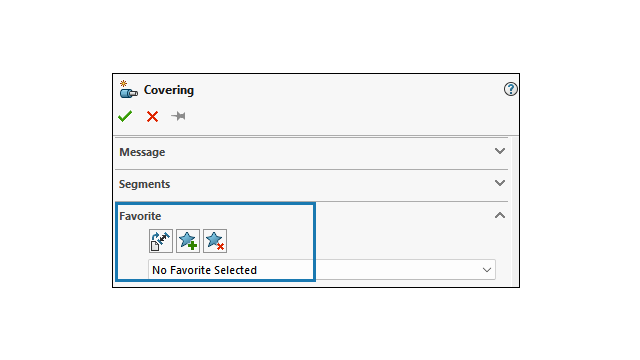

피복에 대한 즐겨찾기 목록 관리 자주 사용하거나 표준화된 멀티 레이어 피복을 즐겨찾기로 저장하여 모델에서 재사용할 수 있습니다. 이렇게 하면 나중에 사용할 수 있도록 선호하는 피복 목록을 관리할 수 있습니다. 이러한 즐겨찾기는 다른 파이프 세그먼트 작업을 할 때 액세스할 수 있는 모든 피복 PropertyManager 파라미터를 저장합니다. 장점: 이 섹션은 일반적으로 사용되는 피복 스타일에 대한 빠른 액세스를 제공하므로 사용자의 효율성을 높이고 시간 관리를 개선하는 데 도움이 됩니다. 즐겨찾기를 관리하려면 피복 대화 상자의 즐겨찾기 섹션에서 다음 표에 설명된 옵션을 지정할 수 있습니다. 옵션 설명 기본 적용/즐겨찾기 제외 즐겨찾기 선택안함과 기본 설정으로 되돌립니다. 즐겨찾기 추가 선택한 피복을 즐겨찾기 목록에 추가합니다. 스타일을 추가하려면 를 클릭하고 이름을 입력한 다음 확인을 클릭합니다. 즐겨찾기 삭제. 선택한 즐겨찾기를 삭제합니다. 즐겨찾기 목록 저장된 즐겨찾기 스타일을 선택할 수 있습니다. 파이핑 및 튜빙 피복에는 이것이 지원되지만 전기 피복에는 지원되지 않습니다. 목차 피복 요소 편집 파이프 라우팅의 피복 요소를 직접 FeatureManager 디자인 트리에서 편집할 수 있습니다. 상위 주제배관 라우팅 경로를 따르는 안내선 리디렉션 커넥터 테이블 개선 사항 새로운 시트 형식으로 도면 축척 자동 조정
