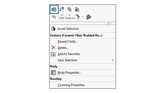

피복 요소를 편집하려면 다음을 수행합니다.
  1. FeatureManager 디자인 트리에서 피복 요소를 마우스 오른쪽 버튼으로 클릭합니다.
  2. 피처 편집을 선택합니다.
  3. 피복 PropertyManager의 피복 레이어 섹션에서 필요한 파라미터를 정의합니다.
  4. 적용을 클릭합니다.
