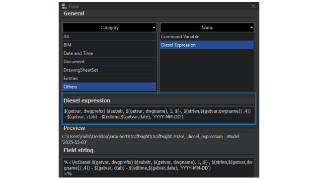

Polecenie FIELD obsługuje wyrażenia Diesel, umożliwiając dynamiczne wprowadzanie tekstu, który jest automatycznie aktualizowany na podstawie właściwości rysunku lub danych wprowadzonych przez użytkownika.
Można tworzyć niestandardowe pola tekstowe, które zawierają ciągi, wykonują obliczenia i stosują formatowanie warunkowe bez konieczności stosowania skryptów zewnętrznych lub skomplikowanego programowania. Poprawia to automatyzację i elastyczność pracy z danymi tekstowymi na rysunkach.
Używanie polecenia FIELD:
Wykonać jedną z następujących czynności:
  • Na wstążce kliknąć Wstaw > Dane > Pole.
  • W menu kliknąć Wstaw > Pole.
  • Wprowadzić FIELD w oknie poleceń.
