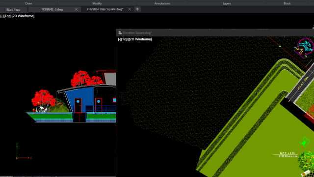

Dzięki ruchomym oknom dokumentów można otwierać rysunki w oddzielnych oknach poza główną aplikacją w programie DraftSight Commander. Okna oferują elastyczne widoki wielu rysunków obok siebie lub na wielu monitorach. Ta funkcja zapewnia dodatkowe opcje przepływu pracy i zwiększa wydajność poprzez ułatwienie porównań, kopiowania i wklejania oraz wielozadaniowości.
Aby utworzyć ruchome okno dokumentu, przeciągnąć kartę dokumentu poza okno główne. Ruchome okno dokumentu działa niezależnie; można dostosować jego rozmiar, powiększenie i nawigowanie w razie potrzeby.
