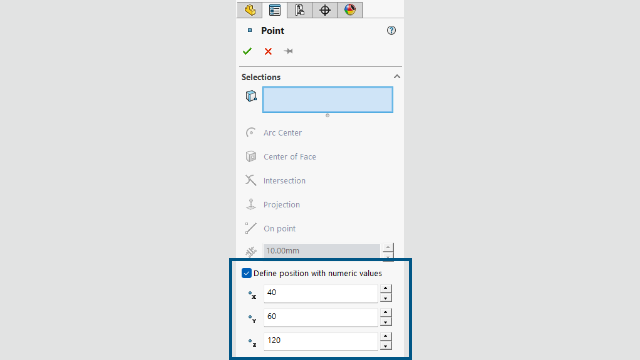

Aby utworzyć punkty odniesienia przez określenie wartości XYZ, należy:
  1. W pliku części lub złożenia kliknąć Wstaw > Geometria odniesienia > Punkt.
  2. W menedżerze PropertyManager wybrać Zdefiniuj pozycję z wartościami liczbowymi.
    Opcje w części Wybór stają się niedostępne.
  3. Określić wartości Współrzędna X , Współrzędna Y , i Współrzędna Z , aby zdefiniować pozycję punktu odniesienia względem początku układu współrzędnych (0,0,0).
  4. Kliknąć .
