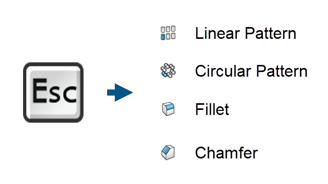

Zamykanie procesów części za pomocą klawisza Escape
Aby natychmiast zamknąć długie procesy części, należy nacisnąć klawisz Esc, aby anulować działanie bieżącego narzędzia i przywrócić model do poprzedniego stanu. Dotyczy to narzędzi Szyk liniowy, Szyk kołowy, Zaokrąglenie i Sfazowanie.
Korzyści: Możliwość zamykania procesów, których ukończenie może zająć dużo czasu lub które zostały uruchomione przez pomyłkę.
Komunikaty paska stanu podczas podglądu lub operacji głównej ostrzegają, że ta funkcja jest dostępna: Naciśnij <ESC>, aby anulować podgląd lub Naciśnij <ESC>, aby anulować polecenie <Szyk liniowy/Szyk kołowy/Zaokrąglenie/Sfazowanie>.
Nacisnąć klawisz Esc podczas działania tych narzędzi, aby zakończyć opisywane procesy.
