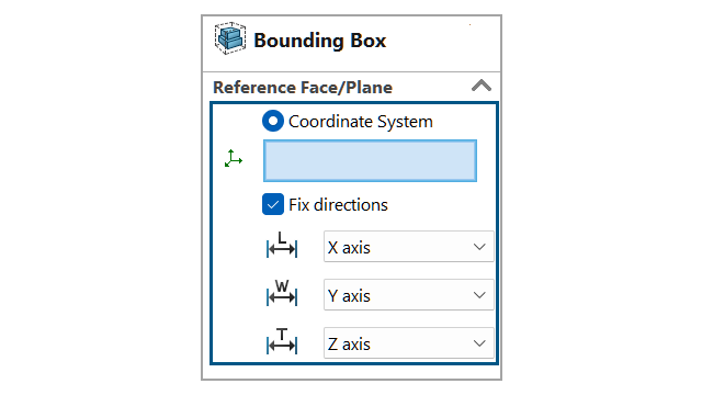

  1. Otworzyć model i kliknąć Wstaw > Geometria odniesienia > Pole ograniczenia .
  2. W menedżerze właściwości PropertyManager, w obszarze Typ ramki granicznej, wybrać Prostokątna.
  3. W części Ściana/płaszczyzna odniesienia wybrać opcję Układ współrzędnych i wybrać układ współrzędnych.
    Zostanie utworzona prostokątna ramka graniczna. Krawędzie są równoległe do osi X, Y i Z układu współrzędnych.
  4. Aby zmienić oś dla kierunku, należy wybrać Napraw kierunki i wybrać oś dla kierunku:
    Długość. Określa oś dla długości.
    Szerokość Określa oś dla szerokości.
    Grubość Określa oś dla grubości.
