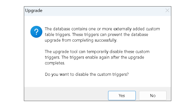

Wyłączanie niestandardowych indeksów i wyzwalaczy przed uaktualnieniem bazy danych Można wyłączyć dostosowane wyzwalacze przed rozpoczęciem uaktualniania bazy danych SOLIDWORKS PDM. Niestandardowe wyzwalacze spowalniają proces uaktualniania, więc ich wyłączenie przyspiesza aktualizację. Temat nadrzędnySOLIDWORKS PDM
