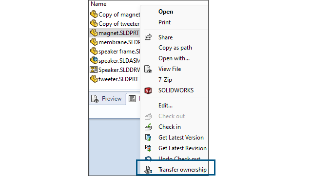

SOLIDWORKS PDM automatycznie synchronizuje zmodyfikowane pliki wyewidencjonowane z serwera archiwum, z którym połączony jest widok lokalny. Pozwala to różnym użytkownikom na pracę nad tymi plikami na różnych komputerach bez ewidencjonowania plików do przechowalni SOLIDWORKS PDM poprzez przejmowanie własności przy użyciu opcji Własność transferu.
Na przykład, jeśli plik został wyewidencjonowany i zmodyfikowany i zapisany na jednym komputerze, można zalogować się na drugim komputerze, przenieść własność pliku na drugi komputer i rozpocząć pracę z plikiem.
W ten sam sposób inny użytkownik może przejąć własność pliku na tym samym lub innym komputerze i przeglądać, modyfikować lub zaewidencjonować plik.

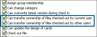

Aby korzystać z tej funkcji, potrzebne są następujące uprawnienia do folderu i stanu:
  • Może przenosić własność plików wyewidencjonowanych przez aktualnego użytkownika
  • Może przenosić własność plików wyewidencjonowanych przez innych użytkowników
