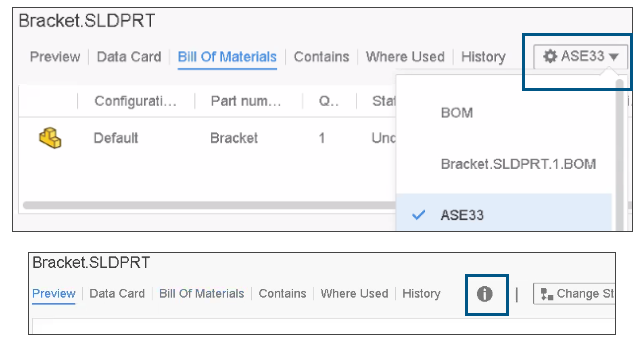

Nazwana LM i szczegóły pliku w kliencie Web2
W kliencie SOLIDWORKS PDM Web2 niektóre karty zostały zaktualizowane, aby zapewnić lepszy wgląd w informacje.
Można:
  • Wyświetlić Nazwaną LM w części Typy LM na karcie Lista materiałów dla pliku.
  • Kliknąć w obszarze Podgląd lub Karta danych, aby wyświetlić informacje o pliku.
