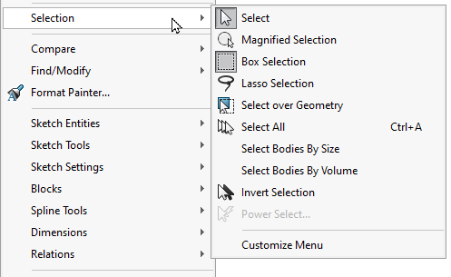

Чтобы активировать выбранный режим, нажмите Выбрать (панель инструментов "Стандартная"). Для доступа к вариантам выбора нажмите Выбрать (стрелка вниз) и выберите вариант из меню Выбор .

Чтобы просмотреть все параметры выбора, нажмите Инструменты > Выбор .
Параметры Выбрать тела по размеру и Выбрать тела по объему доступны при открытии файлов деталей. Эти параметры наиболее полезны для многотельных деталей.
