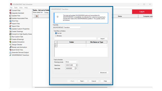

Para ejecutar una macro con la tarea de transición de 3DEXPERIENCE:
- Desde la tarea de transición de 3DEXPERIENCE, seleccione los archivos en los que desea ejecutar la macro. Consulte Creación de una tarea de transición de 3DEXPERIENCE.
- Haga clic en Siguiente.
- En el cuadro de diálogo Opciones, en Acciones personalizadas, seleccione Ejecutar macro:.
- Busque una macro de SOLIDWORKS (.swp).
- Haga clic en Finalizar.
La macro aparecerá en el Programador de tareas con el título que haya definido para la tarea.
