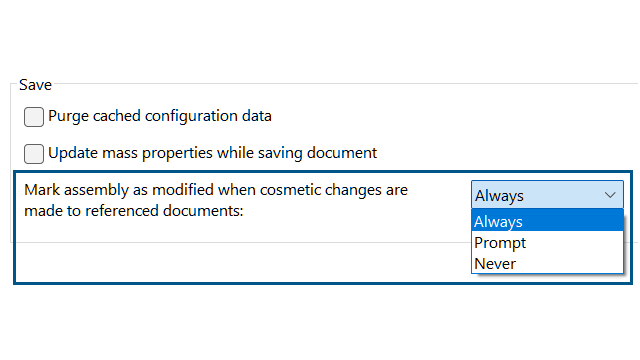

Para especificar los requisitos de reconstrucción para los cambios estéticos:
  1. Haga clic en Herramientas > Opciones > Opciones de sistema > Rendimiento.
  2. En Guardar, seleccione Marcar el ensamblaje como modificado cuando se realicen cambios estéticos en los documentos referenciados y seleccione una opción:
    Siempre Reconstruye el ensamblaje para todos los cambios estéticos.
    Preguntar Pregunta si desea reconstruir para cada cambio estética.
    Nunca No reconstruye el ensamblaje para cambios estéticos.
