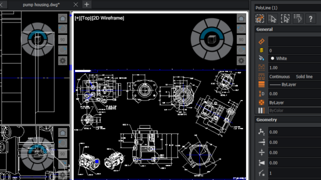

Manipulación de MosaicoVistas (solo DraftSight Premium)
Puede cambiar el tamaño de los MosaicoVistas ajustando los límites, combinar MosaicoVistas cuando los límites se alineen y crear MosaicoVistas nuevos con un solo clic o con CTRL+arrastrar.
Los MosaicoVistas redimensionables tienen marcadores ajustables y alineación automática a los límites, y permiten cambiar el tamaño de los mosaicos conectados. DraftSight permite configuraciones flexibles (configuraciones de uno a uno, de uno a varios y de varios a varios) y todas las acciones admiten Deshacer/Rehacer para realizar correcciones.
