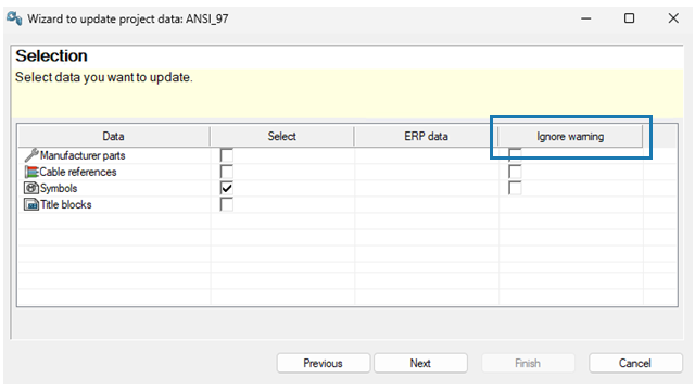

Actualización y sustitución de los datos del proyecto
Cuando se actualizan los símbolos, referencias de fabricante o referencias de cable que tienen discrepancias, el sistema muestra un mensaje de advertencia en lugar de un mensaje de error.
Las discrepancias incluyen:
  • El símbolo tiene más puntos de conexión
  • El número de circuitos/terminales de la referencia de fabricante es mayor
  • El número de conductores en la referencia de cable es mayor
Esto mejora la claridad y eficacia de las actualizaciones de símbolos, referencias de fabricante y referencias de cable, lo que permite una gestión de proyectos más fluida y reduce los errores durante las actualizaciones y sustituciones.
La opción Ignorar advertencia se agrega a los cuadros de diálogo Asistente para actualizar los datos del proyecto y Asistente para reemplazar los datos del proyecto. Esto le permite aplicar las actualizaciones y sustituciones incluso cuando los nuevos datos no son totalmente compatibles con los existentes. Esto simplifica las actualizaciones o sustituciones de datos del proyecto y mejora la gestión del proyecto durante el diseño.
