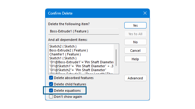

Eliminación de ecuaciones para croquis y operaciones
Para croquis y operaciones que contienen ecuaciones, si elimina el croquis o la operación, puede eliminar la ecuación directamente desde el cuadro de diálogo Confirmar eliminación. Anteriormente, era necesario eliminar manualmente la ecuación mediante el cuadro de diálogo Ecuaciones, variables globales y cotas.
Ventajas: tiene más control sobre cómo la eliminación de croquis u operaciones afecta a las ecuaciones relacionadas. Esto le ayuda a mantener o limpiar el modelo según sea necesario.
Esta funcionalidad solo se aplica a piezas.
Cuando elimine el croquis o la operación, en el cuadro de diálogo Confirmar eliminación, seleccione Eliminar ecuaciones para eliminar las ecuaciones asociadas.
