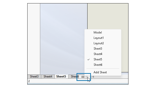

Mejoras:
  • En la parte inferior de una hoja de dibujo o pestaña, haga clic en Lista para ver una lista de las hojas o pestañas abiertas. En la parte inferior de la lista, también están disponibles la opción Agregar hoja y opciones para crear un nuevo estudio.
