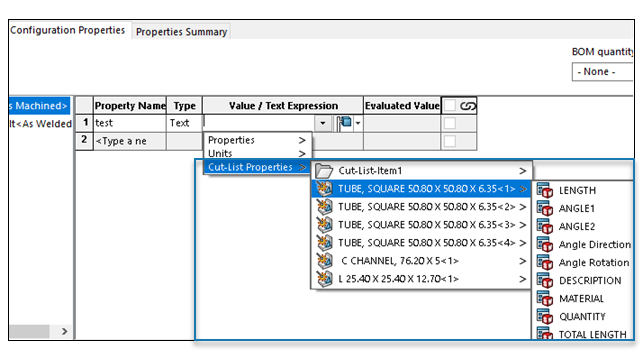

Puede acceder a las propiedades de la lista de cortes en la pestaña Propiedades de configuración del cuadro de diálogo Propiedades.
Para acceder a las propiedades de la lista de cortes desde las propiedades del archivo:
- Haga clic en Propiedades de archivo
(barra de herramientas Estándar).
- En el cuadro de diálogo, en la pestaña Propiedades de configuración, seleccione el nombre de la configuración.
- En Nombre de propiedad, escriba el nombre de la propiedad.
- En Valor/expresión de texto, seleccione Propiedades de la lista de cortes.
- En el menú desplegable Propiedades de la lista de cortes, seleccione un sólido de la lista de cortes y su propiedad de la lista de cortes específica.
Valor/expresión de texto muestra la fórmula: $PRPWLD:"*Nombre de elemento de la lista de cortes*:*Nombre de propiedad de la lista de cortes*". SOLIDWORKS® vincula la propiedad de la lista de cortes seleccionada a la fórmula.
