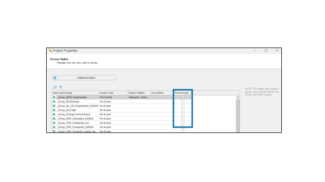

為使用者或群組提供根物件的存取權 您可以授與特定使用者和群組物件根位置的存取權。 此存取層級可讓使用者和群組僅檢視子資料夾內的記錄。 為使用者或群組提供根物件的存取權: 在專案屬性對話方塊中,選擇存取權限。 在根存取權下,選擇使用者或群組。 上層主題SOLIDWORKS Manage 編號清單 預覽相關檔案 由 Targeted Web 客戶端存取時間記錄 從群組排除新使用者 使用 SQL 密碼進行安全資料庫更新 設定工作的結束日期 包括保留工作 從容量規劃工具檢視工作詳細資料 Plenary Web 客戶端中的報告模組 產生桌面客戶端的連結 僅子項目扁平式 BOM 定義使用者存取條件 處理輸出條件 訊息 API 事件觸發器
