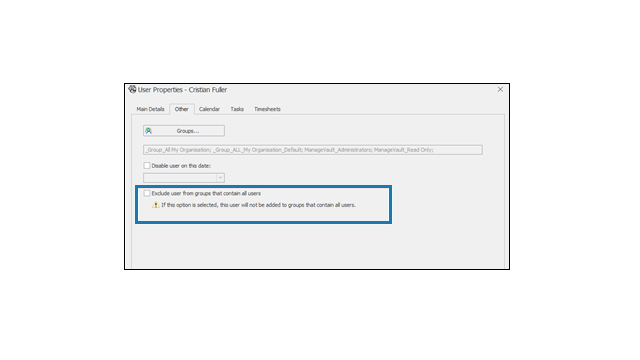

從群組排除新使用者 您可以從自動包含所有使用者的群組中排除新的僅限管理使用者。 之前,您必須手動移除此類群組中的新使用者。例如,系統定義的群組 _Group_All My Organization 自動包含所有使用者。 從群組排除新使用者: 在使用者屬性對話方塊的其他標籤上,選擇將使用者排除在包含所有使用者群組之外。 按一下儲存。 上層主題SOLIDWORKS Manage 編號清單 預覽相關檔案 由 Targeted Web 客戶端存取時間記錄 為使用者或群組提供根物件的存取權 使用 SQL 密碼進行安全資料庫更新 設定工作的結束日期 包括保留工作 從容量規劃工具檢視工作詳細資料 Plenary Web 客戶端中的報告模組 產生桌面客戶端的連結 僅子項目扁平式 BOM 定義使用者存取條件 處理輸出條件 訊息 API 事件觸發器
