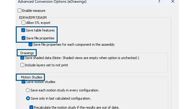

  • eDrawings 檔案格式的修改後使用者介面類似於 SOLIDWORKS 輸出系統選項,可提供更佳的清晰度與可用性。例如,現有的選項會分組在區段下方,並加入下列選項:
    • 儲存表格功能
    • 儲存檔案屬性

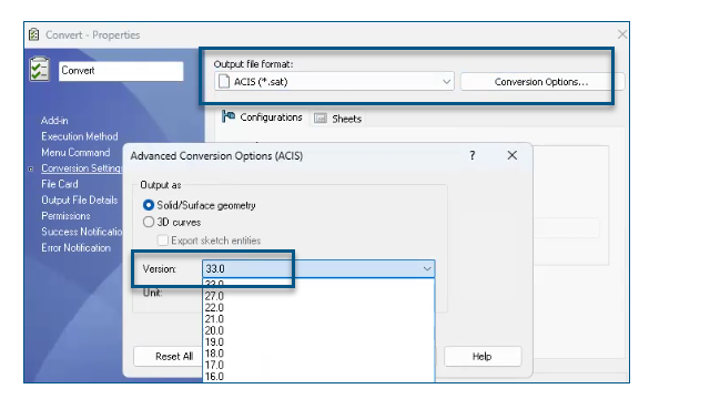

  • 支援較高版本的 Parasolid (最新至 35.1) 和 ACIS (最新至 33.0) 檔案格式。
  • 輸出檔案格式下的全新 eDrawings Web HTML (*.html) 選項。此新選項的進階轉換選項對話方塊使用者介面類似於 eDrawings 選項 (除了啟用量測以外,所有選項都沒有修改)。
