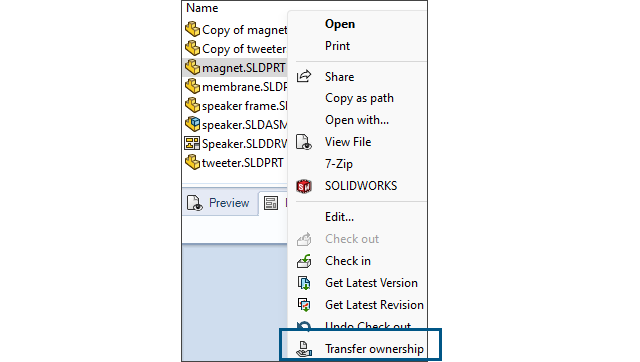

SOLIDWORKS PDM 會自動將修改後的已取出檔案同步到本機視圖所連線的保存檔伺服器。這可讓不同的使用者在不同的電腦上使用這些檔案,而不需使用轉移所有權取得所有權來將檔案存回 SOLIDWORKS PDM 資料保險箱。
例如,如果您已取出檔案並修改檔案,然後將其儲存在一部電腦上,您可以登入第二部電腦,將檔案的所有權轉移到第二部電腦,然後開始使用該檔案。
同樣地,其他使用者也可以在同一部或不同的電腦上取得檔案的所有權,並可進一步檢視、修改或存回檔案。

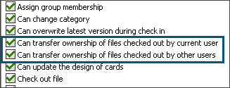

若要使用此功能,您需要下列資料夾和狀態權限:
  • 可轉移由目前使用者取出的檔案所有權
  • 可轉移由其他使用者取出的檔案所有權
