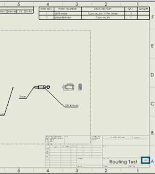

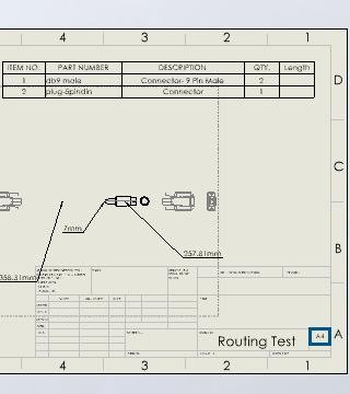

自動將工程圖縮放為新的圖頁格式 線路設計組合件的扁平工程圖 相同的扁平工程圖,自動縮放為新的圖頁格式 當您變更扁平工程圖的圖頁格式範本時,每個元素都會自動調整其縮放比例和位置,以符合新的圖頁大小。 例如,在圖頁格式從 A3 Landscape 變更為 A4 Landscape 後,上表中的工程圖會保持在中央。 優點:自動縮放功能可確保工程圖的每個元素都能正確適應新的圖頁格式,以節省時間並減少錯誤。 自動縮放功能會套用至扁平工程圖的每個元素,包括: 工程視圖 電路表格 註記 連接器圖塊 上層主題線路設計 重新導向符合線路設計路徑的導引線 管理封套的最愛清單 連接器表格增強功能
