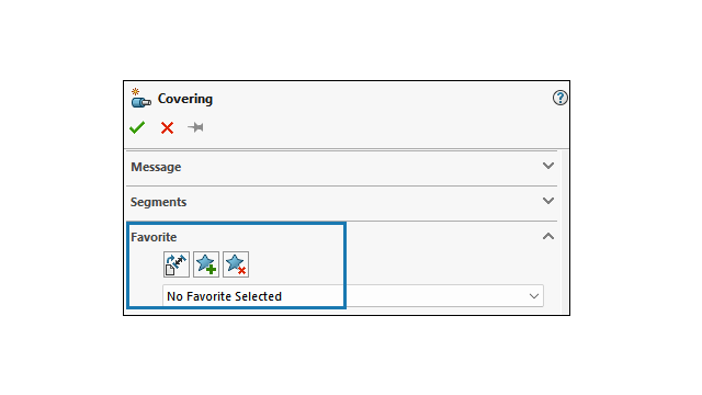

管理封套的最愛清單 您可以將常用或標準化的多層封套儲存為最愛,以在模型中重複使用。這有助於您管理偏好封套清單,以供日後使用。 這些最愛項目會儲存您在處理其他管路段時可以存取的所有封套 PropertyManager 參數。 優點:此區段可讓您快速存取常用的封套樣式,以提升使用者效率並改善時間管理。 若要管理「最愛」,請在封套對話方塊的最愛區段中,依照下表所述指定選項: 選項 說明 套用預設/無最愛 重設回沒有選擇任何最愛及預設的設定。 加入最愛 將所選封套加入至最愛清單。 若要加入樣式,請按一下 ,輸入名稱,然後按一下確定。 刪除最愛 刪除所選的最愛。 最愛清單 可讓您選擇儲存的最愛樣式。 此功能支援管路及軟管封套,但不支援電路封套。 目錄 編輯封套元素 您可以直接在 FeatureManager(特徵管理員) 中編輯管路路線的封套元素。 上層主題線路設計 重新導向符合線路設計路徑的導引線 連接器表格增強功能 自動將工程圖縮放為新的圖頁格式
