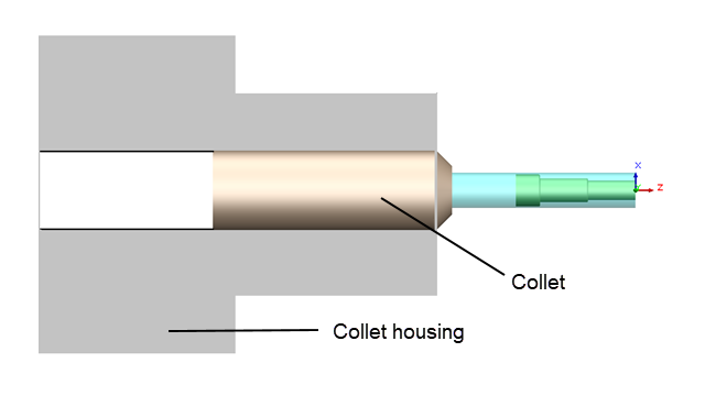

Paramètres du boîtier de serrage
Vous pouvez définir les paramètres d'un boîtier de serrage afin de pouvoir le visualiser pendant la programmation d'une pièce. Cela vous aide à définir la géométrie du boîtier de serrage directement dans la zone graphique.
Dans la boîte de dialogue Paramètres de serrage, sous Paramètres du boîtier de serrage, spécifiez les options suivantes :
Option Description
Diamètre du boîtier de serrage Spécifie le plus grand diamètre pour le boîtier de serrage.
Longueur du boîtier de serrage Spécifie la longueur totale du boîtier de serrage.
Diamètre mineur Spécifie le diamètre de la partie avant du boîtier de serrage.
Longueur de collier Spécifie la longueur de la partie avant du boîtier de serrage.
Vous pouvez enregistrer les paramètres par défaut du boîtier de serrage dans la base de données technologique (TechDB™). Dans TechDB, dans l'onglet Outillage de tournage , sous Paramètres du boîtier de serrage, spécifiez des valeurs.
