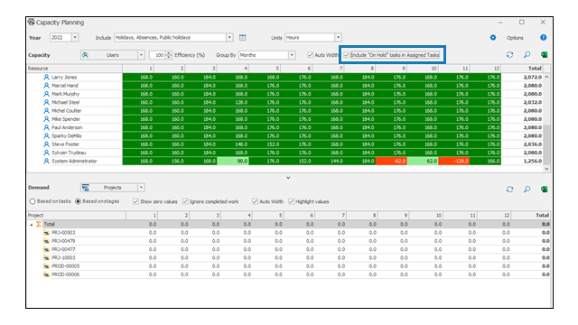

Inclusion des tâches en attente
Vous pouvez identifier les tâches à l'état En attente. Cet état indique que vous ne pouvez pas encore travailler sur la tâche.
Pour inclure des tâches en attente :
  1. Dans l'outil Planification de la capacité, sélectionnez Inclure les tâches En attente dans les tâches affectées.
Il est ainsi plus facile pour une équipe de déterminer si elle peut prendre en charge le projet sans dépasser sa capacité. Si un trop grand nombre de tâches sont En attente, l'ajout du nouveau projet risque de surcharger l'équipe.
