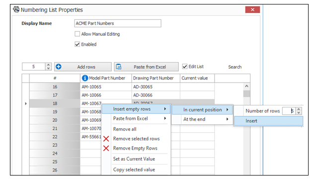

Listes de numérotation
L'option Listes de numérotation vous permet d'attribuer des numéros de pièce aux fichiers SOLIDWORKS.
Les administrateurs peuvent ajouter une série de numéros à une liste. Lorsque les utilisateurs enregistrent un nouveau fichier dans un objet de document, ils peuvent utiliser le nouveau numéro dans la liste au lieu du Schéma de numérotation.
Il est plus facile d'intégrer les numéros de pièce :
  • Que vous recevez d'un tiers.
  • Pour les modèles et les mises en plan qui ne suivent pas une numérotation séquentielle.
