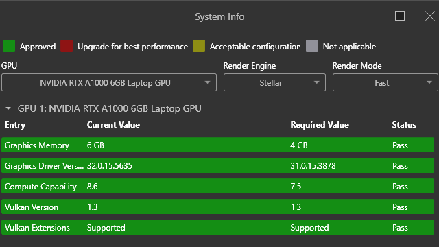

Les différents moteurs de rendu et modes de rendu n'ont pas tous la même configuration minimale requise et ne sont pas compatibles avec les mêmes processeurs graphiques. Par conséquent, la boîte de dialogue Infos système a été repensée pour refléter la prise en charge de matériel supplémentaire.
Pour accéder à la boîte de dialogue Infos système :
  1. Cliquez sur Aide > Infos système.
  2. Dans la boîte de dialogue, spécifiez le GPU, le Moteur de rendu et le Mode de rendu.
    La boîte de dialogue affiche une évaluation des capacités du système. Elle affiche également la prise en charge des Extensions Vulkan si vous avez sélectionné les combinaisons Stellar et Rapide ou ProRender et Précis.
