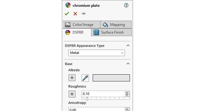

SOLIDWORKS 2026 prend en charge les apparences DSPBR, créant ainsi une transition transparente lorsque vous ouvrez des conceptions dans SOLIDWORKS Visualize pour produire des images photoréalistes de haute qualité.
Dans le PropertyManager Apparences, un onglet DSPBR garantit la conversion directe de matériau à matériau. Tous les paramètres de SOLIDWORKS sont directement mappés vers Visualize. Pour utiliser l'onglet, sélectionnez DSPBR (Dassault Systèmes Physically Based Rendering) sous Style visuel de l'apparence via Outils > Options > Options du système > Affichage .
Auparavant, Visualize effectuait une approximation des matériaux DSPBR lorsque vous ouvriez un fichier SOLIDWORKS dans Visualize. Visualize utilise la même approximation lorsque vous ouvrez des fichiers créés dans SOLIDWORKS 2025 ou une version antérieure. Pour les fichiers SOLIDWORKS 2026, le mappage des apparences DSPBR de SOLIDWORKS vers Visualize utilise une corrélation 1:1, ce qui élimine le risque d'approximations sujettes aux erreurs et garantit une expérience unifiée.
