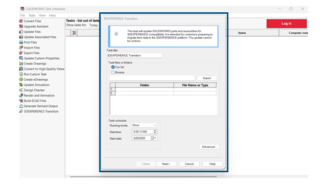

Erstellen einer 3DEXPERIENCE Übergangsaufgabe
So erstellen Sie eine 3DEXPERIENCE Übergangsaufgabe:
  1. Klicken Sie im SOLIDWORKS Taskplaner auf 3DEXPERIENCE Übergang.
  2. Erstellen Sie unter Taskname einen Namen für Ihre Aufgabe.
  3. Wählen Sie unter Task-Dateien oder -Ordner den Inhalt aus, den Sie aktualisieren möchten, indem Sie einen der folgenden Schritte ausführen:
    • Suchen Sie nach einer Datei oder einem Ordner, die Sie zu Task-Dateien oder -Ordnern hinzufügen möchten.
    • Importieren Sie eine .csv-Datei, die den Inhalt angibt, der zu Task-Dateien oder Ordnern hinzugefügt werden soll.
      Das Format der .csv-Datei lautet path,filename . Beispiel: Um clamp.sldprt und bracket.sldrpt hinzuzufügen, schreiben Sie:
      • "C:\Users\Public\Documents\SOLIDWORKS\SOLIDWORKS 2025\samples\tutorial\assemblymates","clamp.sldprt"
      • "C:\Users\Public\Documents\SOLIDWORKS\SOLIDWORKS 2025\samples\tutorial\assemblymates","bracket.sldprt"
  4. Führen Sie die Aufgabe sofort aus oder planen Sie die Aufgabe (siehe Planen eines Task).
  5. Klicken Sie auf Weiter.
  6. Legen Sie im Dialogfeld Optionen folgende Optionen fest:
    Option Beschreibung
    Konfigurationsoption Speichert nur die aktive Konfiguration oder aktiviert alle Konfigurationen vor dem Speichern.
    Durch Aktivieren aller Konfigurationen vor dem Speichern kann die Aufgabe erheblich länger dauern.
    3DEXPERIENCE Kompatibilität Aktualisiert SOLIDWORKS Inhalte für Kompatibilität mit der 3DEXPERIENCE Platform. Siehe 3DEXPERIENCE Kompatibilität und Optionen für die 3DEXPERIENCE Integration.
    Dateiaktualisierungseinstellungen
    • Aktualisiert benutzerdefinierte Eigenschaften.
    • Fügt Markierung für Neuaufbau zu allen Konfigurationen hinzu.
    • Fügt Anzeigedatenmarkierung zu allen Konfigurationen hinzu.
      Markierung für Anzeigedaten zu allen Konfigurationen hinzufügen ist nicht verfügbar, wenn Sie 3DEXPERIENCE Compatibility ausgewählt haben.
    Sicherungsdateien Gibt den Speicherort an, an dem die aktualisierten Dateien gesichert werden sollen.
  7. Informationen zum Ausführen eines Makros finden Sie unter Ausführen eines Makros mit der 3DEXPERIENCE Übergangsaufgabe.
  8. Klicken Sie auf Fertig stellen.
