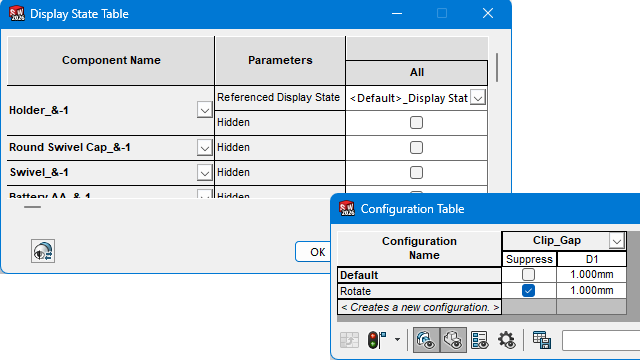

Benutzerfreundlichkeit der Konfigurations- und Anzeigestatustabellen
Konfigurations- und Anzeigestatustabellen wurden im Hinblick auf die Benutzerfreundlichkeit verbessert.
Verbesserungen an der Konfigurationstabelle
Bereich Verbesserung
Spalten Unterdrücken und Fixiert Wenn Sie auf eine Komponente im Grafikbereich doppelklicken, um sie der Konfigurationstabelle hinzuzufügen, werden die Spalten Unterdrücken und Fixiert nur bei Bedarf hinzugefügt.
Spalten entfernen Um eine Spalte zu entfernen, klicken Sie mit der rechten Maustaste auf die Spaltenüberschrift und wählen Sie Löschen.
Spalten ein- und ausblenden Sie können die Spalte Fixiert mithilfe einer Dropdown-Liste ein- oder ausblenden.
Verbesserungen an der Anzeigetabelle
Spaltenbreite Die Spaltenbreite wurde optimiert und reduziert. Textumbruch bei langem Text.
Tabellenanzeige Das Tabellenflackern wurde behoben.
Spalte Parameter Sie können die Größe der Spalte Parameter ändern.
Größe ändern Wenn Sie die Größe einer Anzeigestatusspalte ändern, wird die Größenänderung gespeichert.
Kontrollkästchen Die Reaktion beim Aktivieren und Deaktivieren von Kontrollkästchen wurde verbessert.
Mindestgesamtgröße Die Tabellen und Spalten haben eine Mindestgröße, die den gesamten Inhalt anzeigt.
Zeilen verwalten Sie können eine Zeile mit dem Referenzanzeigestatus hinzufügen oder entfernen, indem Sie sie aus der Dropdown-Liste auswählen.
