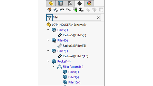

Filtern des DimXpertManagers
Sie können einen Filter im DimXpertManager verwenden, um nach DimXpert Features, Beschriftungen und Beschriftungsansichten zu suchen.
So filtern Sie DimXpertManager:
  1. Geben Sie oben Bereich des DimXpertManagers im Filter ein Schlüsselwort ein, um nach den anzuzeigenden Elemente zu filtern.
