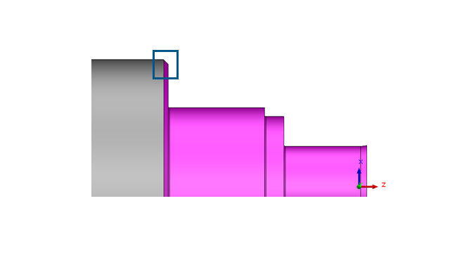

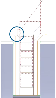

Smussi a rottura di barra per percorsi di lavorazione in tornitura È possibile aggiungere spostamenti a rottura di barra ai percorsi utensile di tornitura generati per gli OD per evitare bave che possono danneggiare le boccole di guida. Durante il processo di lavorazione del percorso utensile di tornitura, possono formarsi delle bave (spigoli vivi indesiderati) in prossimità degli inserti dell'utensile quando vengono lavorati i bordi del materiale cilindrico. Le bave possono causare danni quando il materiale di partenza scorre attraverso le boccole di guida. Per eliminare la formazione di bave, è possibile specificare un'opzione per gli spostamenti a rottura di barra per questi tipi di percorsi utensile di tornitura: Sgrossatura al tornio Finitura al tornio Sgrossatura della scanalatura (solo caratteristiche OD) Finitura della scanalatura (solo caratteristiche OD) Sgrossatura faccia Finitura faccia L'aggiunta di spostamenti a rottura di barra alle passate di taglio garantisce la sbavatura dei bordi del materiale. Inoltre, evita di danneggiare le boccole di guida quando il materiale si sposta all'interno e all'esterno della boccola di guida durante il processo di lavorazione. SOLIDWORKS CAM aggiunge gli spostamenti a rottura di barra alle passate che intersecano il diametro massimo del materiale. Aggiunge questi spostamenti ai normali spostamenti di taglio, come richiesto. Percorso utensile di sgrossatura al tornio con smussi a rottura di barra sulla prima e sull'ultima passata di taglio Percorso utensile di sgrossatura della faccia con smussi a rottura di barra per ogni passata di taglio Per i percorsi utensile di sgrossatura e finitura delle scanalature, SOLIDWORKS CAM aggiunge spostamenti a rottura di barra in base allo stile della scanalatura. L'app tiene conto dello schema di taglio della scanalatura quando aggiunge gli spostamenti a rottura di barra. Gli spostamenti a rottura di barra possono essere uno o più, a seconda dello stile della scanalatura. Percorso utensile di sgrossatura della scanalatura con stile di scanalatura a zig-zag Percorso utensile di sgrossatura della scanalatura con stile di scanalatura a zig zag I seguenti percorsi utensile di sgrossatura della scanalatura hanno stili di scanalatura normali senza tipo di foratura di scanalatura: Ordine: S123 Spostamento a rottura di barra aggiunto prima della passata di taglio finale Ordine: S321 Spostamento a rottura di barra aggiunto prima della prima passata di taglio Ordine: S213 Spostamenti a rottura di barra aggiunti prima della prima e dell'ultima passata di taglio finale Ordine: S231 Spostamento a rottura di barra aggiunto prima della passata di taglio finale Indice Creazione di smussi a rottura di barra Argomento principaleSOLIDWORKS CAM
