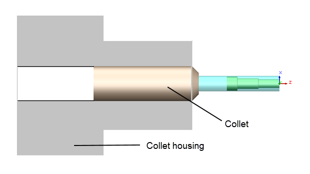

Parametri dell'alloggiamento dell'anello metallico
È possibile definire i parametri di un alloggiamento dell'anello metallico in modo da poterlo visualizzare durante la programmazione di un pezzo. Ciò consente di definire la geometria dell'alloggiamento dell'anello metallico direttamente nell'area grafica.
Nella finestra di dialogo Parametri anello metallico, in Parametri alloggiamento anello metallico, specificare le opzioni:
Opzione Descrizione
Diametro alloggiamento anello metallico Specifica il diametro maggiore per l'alloggiamento dell'anello metallico.
Lunghezza alloggiamento anello metallico Specifica la lunghezza complessiva dell'alloggiamento dell'anello metallico.
Diametro minore Specifica il diametro della parte anteriore dell'alloggiamento dell'anello metallico.
Lunghezza pinza Specifica la lunghezza della parte anteriore dell'alloggiamento dell'anello metallico.
È possibile salvare i parametri predefiniti dell'alloggiamento dell'anello metallico nel database tecnologico (TechDB™). In TechDB, nella scheda Tornitura , alla voce Parametri alloggiamento anello metallico, specificare i valori.
