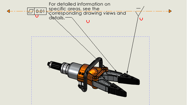

Le linee magnetiche possono essere utilizzate per allineare le annotazioni, ad esempio note, simboli di saldatura, simboli di tolleranza di forma, simboli di finitura della superficie e i simboli di revisione, per migliorare le presentazioni dei disegni.
Per utilizzare le linee magnetiche per allineare le annotazioni:
- Fare clic su Linea magnetica
(barra degli strumenti Annotazioni) o .
