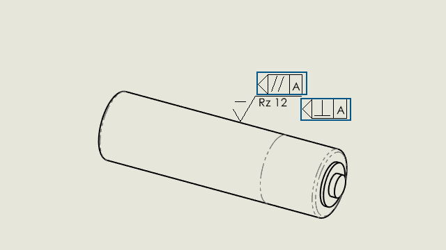

Utilizzo degli indicatori con i simboli di finitura di superficie Quando si inserisce un nuovo simbolo di finitura di superficie, è possibile utilizzare degli indicatori per posizionare i simboli. Per utilizzare agli indicatori con i simboli di finitura di superficie: Nel PropertyManager Finitura superficie, in Layout simbolo, fare clic su un indicatore . Nella finestra di dialogo Indicatore: In Tipo di tolleranza specificare Parallelo o Perpendicolare . (Opzionale) In Riferimento, digitare un riferimento. Fare clic su Chiudi. Nell'area grafica, fare clic per posizionare il simbolo. Argomento principaleDisegni e dettagli
