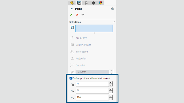

Creazione di punti di riferimento in base ai valori XYZ
Si possono creare punti di riferimento specificando valori numerici assoluti per le coordinate X, Y e Z.
Vantaggi: il controllo sul posizionamento dei punti di riferimento è migliorato.
Per creare punti di riferimento specificando i valori XYZ:
  1. In un file di parte o di assieme, fare clic su Inserisci > Geometria di riferimento > Punto.
  2. Nel PropertyManager, selezionare Definisci posizione con valori numerici.
    Le opzioni in Selezioni non sono più disponibili.
  3. Specificare i valori di Coordinata X , Coordinata Y e Coordinata Z per definire la posizione del punto di riferimento rispetto all'origine (0,0,0).
  4. Fare clic su .
