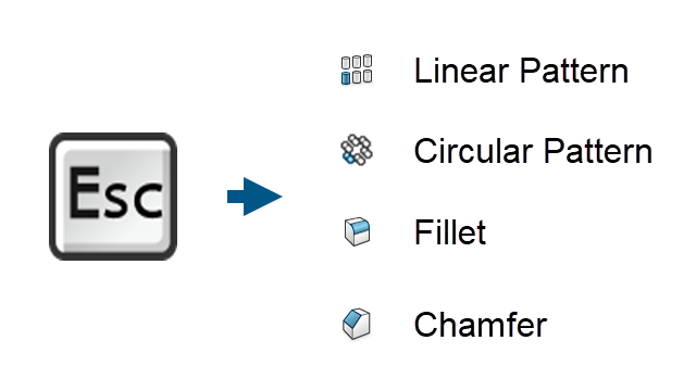

Uscita dai processi delle parti con il tasto Esc
Per uscire immediatamente da lunghi processi delle parti, premere il tasto Esc per annullare lo strumento in corso e riportare il modello allo stato precedente. Ciò vale per gli strumenti Ripetizione lineare, Ripetizione circolare, Raccordo e Smusso.
Vantaggi: Consente di uscire dai processi che possono richiedere molto tempo per il completamento o che sono stati avviati per errore.
I messaggi della barra di stato durante un'anteprima o un'operazione principale avvisano che questa funzionalità è disponibile: Premere <ESC> per annullare l'anteprima o Premere <ESC> per annullare il comando <Ripetizione lineare/Ripetizione circolare/Raccordo/Smusso>.
Premere il tasto Esc durante questi strumenti per uscire dai processi descritti.
Strumento Azioni del PropertyManager da cui è possibile uscire
Ripetizione lineare e Ripetizione circolare
  • Fare clic su per avviare l'esecuzione dello strumento.
  • Selezionare una funzione o una faccia.
  • Specificare le opzioni in Direzione 1 o Direzione 2.
  • Specificare un tipo di Anteprima.
  • Selezionare Varianti da saltare.
  • Selezionare le Istanze da variare.
Raccordo e Smusso
  • Selezionare Elementi da raccordare o Elementi da smussare.
