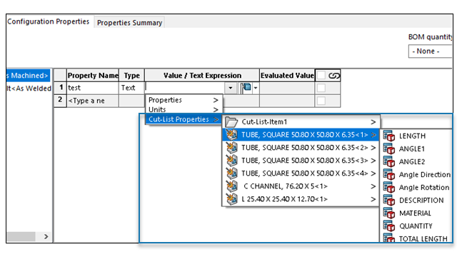

Per accedere alle proprietà della distinta di taglio dalle proprietà del file:
  1. Fare clic su Proprietà file (barra degli strumenti Standard).
  2. Nella finestra di dialogo, nella scheda Proprietà di configurazione, selezionare il nome di configurazione.
  3. Per Nome proprietà, inserire il nome della proprietà.
  4. Per Espressione valore/testo, selezionare Proprietà distinta di taglio.
  5. Dal menu a comparsa Proprietà distinta di taglio, selezionare un corpo della distinta di taglio e la sua proprietà specifica.
Espressione valore/testo visualizza la formula: $PRPWLD:"*Nome elemento distinta di taglio*:*Nome proprietà distinta di taglio*". SOLIDWORKS® collega la proprietà della distinta di taglio selezionata alla formula.
