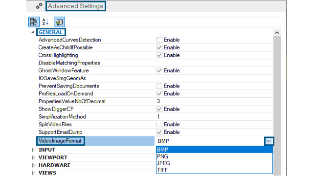

ビデオの生成に複数のイメージ形式を使用する
ビデオを作成する際に、アニメーション フレームに BMP、PNG、JPEG、および TIFF イメージ形式を使用できます。ビデオ ワークショップを使用してビデオを作成できます。
利点: アニメーション フレームのイメージ形式オプションが追加されました。ビデオの生成がより簡単かつ迅速になりました。
これらのイメージ形式は、MP4、MKV、および FLV 出力ビデオ形式に使用できます。これらのビデオ形式には、x264 ライブラリが使用されます。
関連トピック: 拡張設定.
