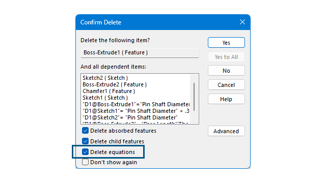

スケッチとフィーチャーの関係式の削除
関係式を含むスケッチやフィーチャーの場合、スケッチやフィーチャーを削除すると、削除確認(Confirm Delete) ダイアログボックスから関係式を直接削除できます。以前は、関係式(Equations)、グローバル変数(Global Variables)、寸法(Dimensions) ダイアログボックスを使用して、関係式を手動で削除する必要がありました。
メリット: スケッチまたはフィーチャーの削除が、関係する関係式に与える影響をより細かく制御できます。これにより、必要に応じてモデルを維持またはクリーン アップできます。
この機能は部品にのみ適用されます。
スケッチやフィーチャーを削除する場合、削除確認(Confirm Delete)ダイアログボックスで関係式を削除(Delete equations)オプションを選択し、関連する関係式を削除します。
