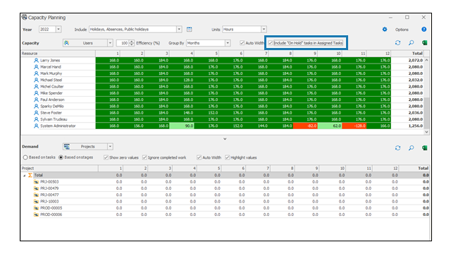

保留タスクを含める
ステータスが保留中(On Hold)のタスクを識別できます。このステータスは、タスクをまだ処理できないことを示します。
保留中タスクを含めるには:
  1. キャパシティ プランニング(Capacity Planning)ツールで「保留中」のタスクを割り当て済みタスクに含める(Include “On Hold” tasks in Assigned Tasks)を選択します。
これは、チームがキャパシティを超えずにプロジェクトに参加できるかどうかを評価するのに役立ちます。保留中(On Hold)のタスクが多すぎる場合、新しいプロジェクトを追加すると、チームが過負荷になる可能性があります。
