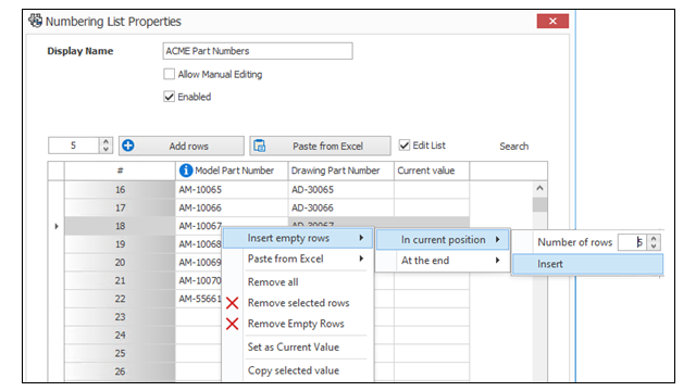

番号付けリスト(Numbering Lists)を使用すると、SOLIDWORKS ファイルに部品番号を割り当てることができます。
管理者は、一連の番号をリストに追加できます。ユーザーが新規ファイルをドキュメント オブジェクトに保存するとき、番号付けスキーム(Numbering Scheme)を使用する代わりに、リスト内の新しい番号を使用できます。
以下の部品番号をより簡単に統合できます。
  • サード パーティから受け取る部品番号。
  • 連続した番号付けに従わないモデルと図面の場合。
